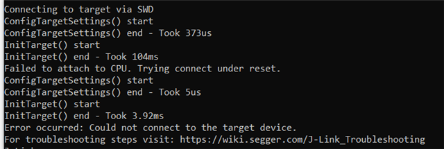

J'ai récemment eu le besoin d'ajouter le bluetooth dans un de mes projet et j'ai opté pour le BL54L15 de chez Ezurio que je programme avec une nRF54L15-DK. Mon soucis est telle que, lorsque je souhaite flasher mon programme sur mon BL54L15, il m'est impossible de le faire. J'obtiens en boucle la même erreur : Failed with exit code 1. Failed to device info one or more devices: 1057725307 Device error: Failed to write DebugPort on Register 1 ( 0x08 ) : Unknown Error in J-Link DLL (error code =-1),
De plus, même sur le j-link, lorsque que je test la connexion, j'obtiens les erreurs suivante :

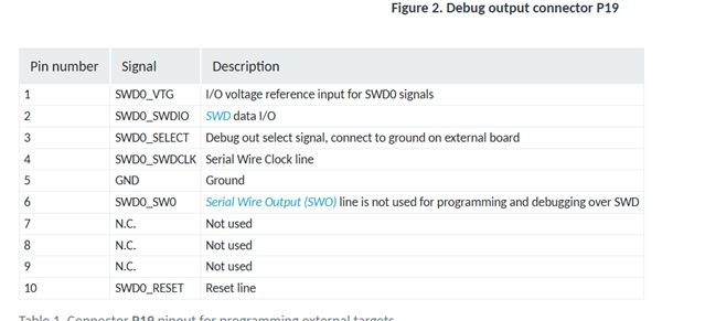

J'utilise bien le port p19, où j'ai simplement relier le SWDIO, le SWDCLK, SW0_SELECT au GND, et mon module BL54L15 est bien alimenté correctement. De plus la longueur de mes câble sont très cours puisque je suis sur du 4 - 6 cm.

    effectivement, ma carte est bien alimenté de manière externe à 3,3v ( qui entre dans la plage des 1,8V - 3,6V préconisé par vos soins ) et pourtant toujours cette erreur lié au registre 0x08. J'ai déjà essayé pas mal de chose, peut être ce sont mes branchements de debug qui sont incorrectes, pouvez vous me confirmer que le connecteur p19 de debug possède le pin 1 en bas à gauche ? ( celui qui est juste au dessus d'une sorte de détrompeur imprimé sur la carte ? )
    Je vous remercie d'avance pour l'aide que vous pourriez m'apporter,
