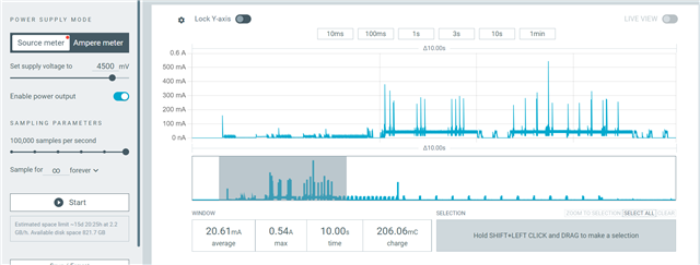

nRF9151DKを改造してnRF9151のみを使用したスタンドアロンボードを作成しており、VDD_GPIOの消費電流を測定しようとしています。
nRF9151DK
のR9を短絡し、P18コネクタのピン10をGNDに短絡した後、nRESETピンをGNDに接続してnRF9151にハードリセットを適用したところ、VDD_nRFの電流は動作レベルのままであり、内部リセットが適用されず、デバイスが動作し続けていることがわかりました。nRESET
ピンを介してハードリセットを実行するには、他に何か設定が必要でしょうか?
下記の添付寸法をご参照ください。
▼改造されたnRF9151DKボード:リセット状態時のVDD_GPIO電流

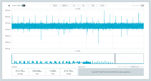

さらに、検証のために、改造していないnRF9151DKにカスタムファームウェアを書き込み、リセットスイッチ(SW5)を押しましたが、同じ動作が見られました。VDD_nRFに電流が流れ続け、リセットが有効になっていないことが示されました。
この場合も、リセット機能を有効にするには何らかの設定が必要ですか?
下記の添付寸法をご参照ください。
▼未改造のnRF9151DKボード:リセットボタンを押している間の電流
