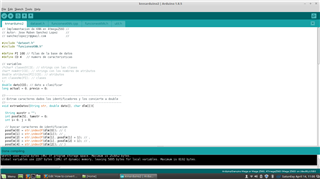

I wanna ask about how to convert arduino code possible for mbed compiler for arduino. first of all, I have tried to use this guy program knn arduino code..
this is the general code from him..
#include "dataset.h"
#include "funcionesKNN.h"
#define FI 100 // filas de la base de datos
#define CO 4   // numero de caracteristicas
// variables
/*char* clasesSt[3]; // strings con las clases
char* nomAtr[CO]; // strings con los nombres de atributos
double atributos[FI][CO]; // atributos
int clasesNo[FI]; // clases
double dato[CO]; // dato a clasificar
long actual = 0, previo = 0;
// Extrae caracteres dados los identificadores y los convierte a double
void extraeDatos(String str, double dato[], char dlm[]){
  String auxstr = "";
  int posdlm[5], tamstr = 0;
  int i= 0, j = 0;
  // buscar caracteres de identificacion
  posdlm[0] = str.indexOf(dlm[0]); // (
  posdlm[1] = str.indexOf(dlm[1]); // ,
  posdlm[2] = str.indexOf(dlm[1], posdlm[1] + 1); // ,
  posdlm[3] = str.indexOf(dlm[1], posdlm[2] + 1); // ,
  posdlm[4] = str.indexOf(dlm[2]); // )
  for(j=0; j<CO; j++){
    // extraer datos numericos
    for(i=posdlm[j]+1; i<posdlm[j+1]; i++){
      auxstr = auxstr + str[i];
    //convertir a double
    int y = auxstr.length();
    char buf[y+1];
    auxstr.toCharArray(buf, y+1);
    dato[j] = atof(buf);
    //Serial.println(dato[j],3);
    auxstr=""; // reset del auxiliar
// Impresion de confirmacion
void imprime(double dato[], int clase){
  Serial.println("-----------------------------------------------");
  Serial.print(nomAtr[0]); Serial.print(": "); Serial.print(dato[0],3); Serial.println(" cms");
  Serial.print(nomAtr[1]); Serial.print(": "); Serial.print(dato[1],3); Serial.println(" cms");
  Serial.print(nomAtr[2]); Serial.print(": "); Serial.print(dato[2],3); Serial.println(" cms");
  Serial.print(nomAtr[3]); Serial.print(": "); Serial.print(dato[3],3); Serial.println(" cms");
  Serial.print(" >> Clase: "); Serial.println(clasesSt[clase]);
// Configuracion del microcontrolador
void setup() {
  Serial.begin(9600);
  delay(1000);
  Serial.println("===============================================");
  Serial.println("===            KKN Classification           ===");
  delay(500);
// Programa principal
void loop() {
  // recibir los datos a clasificar
  if(Serial.available()){
    // recibir una cadena hasta que se tenga el '\n'
    String str = Serial.readStringUntil('\n');
    extraeDatos(str, dato, "{,}");
    // tic
    previo = millis();
    // encontrar la clase, con 5 vecinos cercanos
    int cl = clasificaKNN((double**)atributos, clasesNo, dato, 11, FI, CO);
    Serial.println(cl);
    // tac
    actual = millis();
    // imprimir
    imprime(dato, cl);
    Serial.print("Tiempo: "); Serial.print(actual-previo); Serial.println(" mS");
in arduino looks like this one..

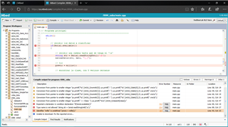

and then after that, I tried to code using mbed compiler like this one.
#include "mbed.h"
#include <string>
Serial pc(USBTX, USBRX);
// variables
void extraeDatos(string str, double dato[], char dlm[]){
  string auxstr = "";
  int i= 0, j = 0;
    char buf[y+1];
  pc.printf("-----------------------------------------------\n");
  pc.printf("%i",(int16_t)nomAtr[0]); pc.printf(": "); pc.printf("%i",(int16_t)dato[0],3); pc.printf(" cms\n");
  pc.printf("%i",(int16_t)nomAtr[1]); pc.printf(": "); pc.printf("%i",(int16_t)dato[1],3); pc.printf(" cms\n");
  pc.printf("%i",(int16_t)nomAtr[2]); pc.printf(": "); pc.printf("%i",(int16_t)dato[2],3); pc.printf(" cms\n");
  pc.printf("%i",(int16_t)nomAtr[3]); pc.printf(": "); pc.printf("%i",(int16_t)dato[3],3); pc.printf(" cms\b");
  pc.printf(" >> Clase: "); pc.printf("%i\n",(int16_t)clasesSt[clase]);
int main()
  pc.baud(9600);
  //Serial.begin(9600);
  wait(0.1);
  pc.printf("===============================================\n");
  pc.printf("===            KKN Classification           ===\n");
  wait(0.05);
    while(1)
            string str = Serial.readStringUntil('\n');
            // tic
            previo = millis();
            pc.printf("%i\n",(int16_t)cl);
            // tac
            actual = millis();
            // imprimir
            imprime(dato, cl);
            pc.printf("Tiempo: "); pc.printf("%i\n",(int16_t)actual-previo); pc.printf(" mS\n");
but there's error message that show like this one..
Error: Class "std::basic_string<char, std::char_traits<char>, std::allocator<char>>" has no member "indexOf" in "main.cpp", Line: 28, Col: 20
Error: Class "std::basic_string<char, std::char_traits<char>, std::allocator<char>>" has no member "indexOf" in "main.cpp", Line: 29, Col: 20
Error: Class "std::basic_string<char, std::char_traits<char>, std::allocator<char>>" has no member "indexOf" in "main.cpp", Line: 30, Col: 20
Error: Class "std::basic_string<char, std::char_traits<char>, std::allocator<char>>" has no member "indexOf" in "main.cpp", Line: 31, Col: 20
Error: Class "std::basic_string<char, std::char_traits<char>, std::allocator<char>>" has no member "indexOf" in "main.cpp", Line: 32, Col: 20
Error: Class "std::basic_string<char, std::char_traits<char>, std::allocator<char>>" has no member "toCharArray" in "main.cpp", Line: 43, Col: 13
Warning: Variable "tamstr" was declared but never referenced in "main.cpp", Line: 24, Col: 19
Warning: Conversion from pointer to smaller integer in "main.cpp", Line: 57, Col: 19
Warning: Conversion from pointer to smaller integer in "main.cpp", Line: 58, Col: 19
Warning: Conversion from pointer to smaller integer in "main.cpp", Line: 59, Col: 19
Warning: Conversion from pointer to smaller integer in "main.cpp", Line: 60, Col: 19
Warning: Conversion from pointer to smaller integer in "main.cpp", Line: 61, Col: 47
Error: Expected a declarator in condition declaration in "main.cpp", Line: 84, Col: 19
Error: Type name is not allowed in "main.cpp", Line: 88, Col: 27
Error: Identifier "millis" is undefined in "main.cpp", Line: 92, Col: 23

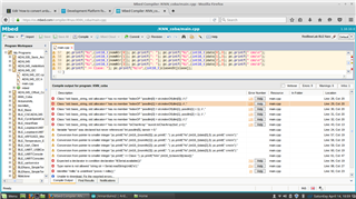

and also from this library funcionesKNN.cpp, there was error too that show like this after I have change my code
//#include <HardwareSerial.h> // solo para Debug
funciones para el computo del algoritmo KNN
//#include "dataset.h"
#include <math.h>
calculo de distancia euclidiana entre dos puntos
double distanciaEuclidiana(double pt1[], double pt2[], int co){
  int i;
  double suma = 0;
  for(i=0; i<co; i++){
    suma = pow(pt1[i] - pt2[i], 2) + suma;
  return sqrt(suma);
calculo de distancia euclidiana entre un punto y la base de datos
void todasDistEuclid(double pt1[], double aux[], double** atributos, int fi, int co){
  int i = 0, j = 0;
  double pt2[co];
  // falta esto
  for(i = 0; i<fi; i++){
    // extraer un punto de la base de datos
    for(j=0; j<co; j++){
      pt2[j] = atributos[i][j];
    aux[i] = distanciaEuclidiana(pt1, pt2, co);
Ordenamiento de las distancias de menor a mayor
void ordena(double datos[], int clases[], int clasesNo[], int fi){
  int i =1, j = 1, f = 1, temp[2];
  //crear una copia de las clases originales
  for(i=0; i<fi; i++){
    clases[i] = clasesNo[i];
  // ordenar
  for(i=1; (i<=fi)&&f; i++){
    f = 0;
    for(j=0; j<(fi-1); j++){
      if(datos[j+1] < datos[j]){ // orden descendente >, ascendente <
        temp[0] = datos[j];    temp[1] = clases[j];
        datos[j] = datos[j+1]; clases[j] = clases[j+1];
        datos[j+1] = temp[0];  clases[j+1] = temp[1];
        f = 1;
Extraer los N primeros
void extraeKPrimeros(double datos[], double kPrimeros[], int clases[],
                     int kClases[], int k){
  for(int i=0; i<k; i++){
    kPrimeros[i] = datos[i];
    kClases[i] = clases[i];
Calcula la clase mas frecuente: Moda
int claseMasFrecuente(int clases[], int k){
  int cont = 0, cont2 = 0, pos = 0, num = 0, i = 0;
  int frec[k], mayor = 0, posmayor = 0, aux[k];
  // inicializar el contador de frecuencias
  for(i=0; i<k; i++){
    frec[k] = 0;
  // comprobar las repeticiones de cada numero
  for(cont=0; cont<k; cont++){
    num = clases[cont];
    pos = cont;
    for(cont2 = 0; cont2<k; cont2++){
      if(clases[cont2] == num){
        aux[pos]++;
  mayor =aux[0];
  posmayor = 0;
    if(aux[cont] > mayor){
      posmayor = cont;
      mayor = aux[cont];
  return clases[posmayor];
Calcula la clase de un conjunto de atributos usando KNN
int clasificaKNN(double** datos, int clasesNum[], double dato[], int k, int fi, int co){
  double distancias[fi], kPrimeros[k];
  int clases[fi];
  int kClases[k];
  todasDistEuclid(dato, distancias, datos, fi, co);
  ordena(distancias, clases, clasesNum, fi);
  extraeKPrimeros(distancias, kPrimeros, clases, kClases, k);
  // calculo de la moda
  for(i=0; i<k; i++){
    frec[k] = 0;
    num = clases[cont];
    pos = cont;
        aux[pos]++;
  mayor =aux[0];
  posmayor = 0;
      posmayor = cont;
      mayor = aux[cont];
and error message show like this one..
here's my full code from mbed online compiler, KNN mbed
please how to solve this problem.. please to help me soon..
thanks..

  • after several hours, there was an answer from another forum that says like this..
    I have try to modify the extraeDatos function as follows:
    void extraeDatos(string& str, double dato[], char dlm[])
        string  auxstr = "";
        int     i = 0, j = 0;
        // buscar caracteres de identificacion  / Identification of characters
        posdlm[0] = str.find(dlm[0], 0);             // (
        posdlm[1] = str.find(dlm[1], posdlm[0]);     // ,
        posdlm[2] = str.find(dlm[1], posdlm[1] + 1); // ,
        posdlm[3] = str.find(dlm[1], posdlm[2] + 1); // ,
        posdlm[4] = str.find(dlm[2], posdlm[3]);     // )
        for (j = 0; j < co; j++)
            // extraer datos numericos / Extract numerical data
            for (i = posdlm[j] + 1; i < posdlm[j + 1]; i++)
            //convertir a double / Convert to double
            //int     y = auxstr.length();
            //char    buf[y + 1];
            //auxstr.c_str(buf, y + 1);
            dato[j] = atof(auxstr.c_str());
            //printf(dato[j],3);
            auxstr = "";                                // reset del auxiliar
    but I have several error message that code not completed clear, because this code..
    while(1)
                // tic
                previo = millis();
                // tac
                actual = millis();
                // imprimir
                imprime(dato, cl);
    that's show error like this one..
    Error: Expected a declarator in condition declaration in "main.cpp", Line: 85, Col: 19
    Error: Type name is not allowed in "main.cpp", Line: 89, Col: 27
    Error: Identifier "millis" is undefined in "main.cpp", Line: 93, Col: 23
    please give me best solution to solve that problem..
    thanks
